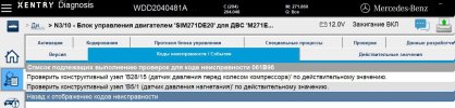

Добрый день. Прошу совета, подсказки куда копать. Загорелся чек, P061B96 Расчет крутящего момента блока управления имеет функциональное нарушение. Вместе с этой появились и другие ошибки P017122, P017222, P223700. P233823, P233923, P233917 - по смеси, по детонации. Но счетчик возникновения ошибок самый большой именно у ошибки P061B96 . При интенсивном разгоне иногда подергивается, как-будто протраивает какой-то цилиндр, хотя пропуски не зарегистрированы. Расход большой, динамика вроде такая же как раньше. По всему набору присутствующих ошибок ничего дельного в интернете найти не могу. Везде только вопросы. Все проверки которые предлагает сделать STAR я провел, все в допуске. КВКГ чистый, рабочий, свечи новые, колодцы свечные сухие, в масле бенза нет, кислородник бошевский после замены проехал тыс 15. Просьба не советовать ехать в сервис. У нас будут по кругу все менять за мой счет, это я и сам могу сделать.

Добрый день. Подскажите решили ли проблему? У меня появилась похожая . Чек не горит но стар показывает одну лишь ошибку Р061В96. Машина иногда дёргается .как будто зажигание теряет.

Проверили все. Дело было в клапане турбины(байпас) теперь все норм. Спасибо

вы меняли (Pierburg арт. 701870060 — Клапан регулировки давления наддува) эту клапана ? я тоже поменял но ошибку таки не удалось победить
Да. Этот клапан. Поменяли. Моторист сказал что может еще катушка зажигания быть. И ошибку не давать. Он с таким встречался.
Как решили проблему? У меня такая же ошибка такая же проблема голову ломаем не знаем куда копать
В итоге кто то решил эту проблему весь форум прочитал , но никто так и не ответил конкретно что поменял кроме клапана Pierburg арт. 701870060.
У меня уже давно такая проблема , вспомнил что надо все таки сделать . Но никак никто не может сказать что менять
Проверить вакуумное питание на клапан управления турбиной для начала.
