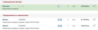

подскажите какие задние амортизаторы брать.
а то EMEX кроме оригинала ничё не бъет а EXIST билстейн ещё предлагает.
беда 30 тыр за штуку ой как дорого.
vin WDB2110831X178486
Ну, допустим не 30, а 25...
Беда не беда, а вариантов других нет...
Бильштайны столько же стоят, как и оригинал, так что лучше взять оригинал.

А где вы такие цены нашли? EXIST предлагает БИЛЬШТАЙН и САКС от 5000 рублей и выше, но не 30000 руб и не 25000:icon_question:
