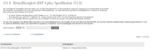

Лист доступа 331.0 / Тормозная жидкость (DOT 4Plus A 000 989 08 07)
Охладитель (A 000 989 08 25) / Лист доступа не понятен

Тормозная только оригинал

Тормозная
Замен не пишет

Замену, в плане номера не оригиналов? Или..?
мда...фиаско с тормозной нарисовалось... за антифриз низкий поклон :0) но все же прошу разъяснить:
процедура "ТО 13 / Нижняя часть а/м / Охлаждающую жидкость заменить" прописана как "Сервисное обслуживание 13: через каждые 250 000 км, но не реже, чем раз в 15 лет." Если я, так сказать, в пределах, стоит ли мне преждевременно об этом беспокоиться?
именно, не оригиналов, но из списка допуска. впрочем, вопрос уже решен - замену тормозной буду делать на авторизованной СТО с их материалом.
