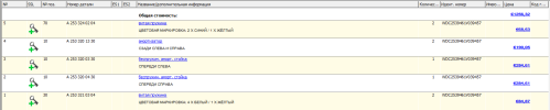

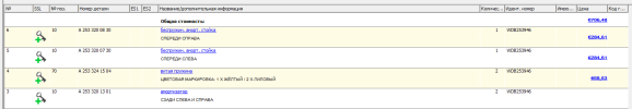

Доброго времени суток. Есть GLC WDC2539461V039457 с подвеской комфорт (485) есть желание поменять пружины и амортизаторы на 482, но не знаю номера и цветные метки пружины. Подскажите если можно какие стоят и какие поставить.
[QUOTE="Dukesha, post: 779661, member:
Стоит
Надо
Аморты и стойки от 482 точные, с пружинами не все так просто задние в снимке, но уверенности нет что это они, их там 8 видов, выбрал те же по счету что и стоят у вас, сперди пружин с кодом 482 и 485 нету, тут они видимо по нагрузке установлены, рискну предположить что ваши и надо!
Опять же с пружинами уверенности нет, раньше нужно было считать баллы и выбирать в зависимости от подвески, сейчас это на новых машинах упразднили, и программа сама выдает какие пружины и амортизаторы нужны в зависимости от VIN!
Стоит
Надо
Думаю пружины 485 отличаются от 482 длинной или высотой, т.к. 482 подвеска выше. Попробую найти вин машины с 482 и сравнить.

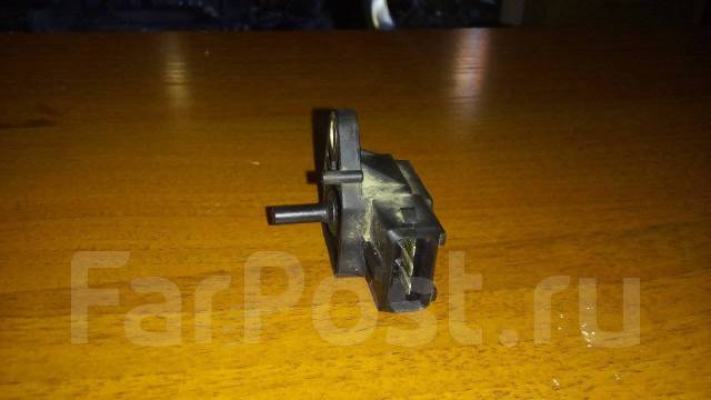

доброго всем дня
имеется w124 m111 2.0л
подскажите пожалуйста номер датчика абсолютного давления во впускном коллекторе(тот что за место расходомера)
предыдущий хозяин поставил от субару, хотелось бы оригинальный номер этого датчика(его фото для примера
