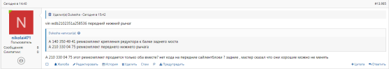

vin wdb2102351a258536 подскажите пожалуйста код поддержка редуктора к заднему подрамнику .
втулки переднего нижнего рычага
A 140 350 49 41 ремкомплект крепления редуктора к балке заднего моста
A 210 330 04 75 ремкомплект переднего нижнего рычага

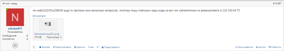

vin wdb2102351a258536 куда то пропали мои несколько вопросов , поэтому пишу повторно надо коды на вот эти сайлентблоки из ремкомплекта A 210 330 04 75

Если вы посмотрите по официальной програме на данных деталях нет номеров
Значит они не идут отдельно
Идут в программе не вся информация, вот передние A 210 333 68 141550153506373.png (на две стороны-2шт.) , но ему то надо весь комплект, то только передние!
Вот задние A 210 333 55 14 1550153553143.png (на две стороны-4шт.) ,
Идут в программе не вся информация, вот передние A 210 333 68 14 , но ему то надо весь комплект, то только передние!
На картинке он отметил что ему конкретно надо из всего комплекта. К стати то что он отметил на пеоедних рычагах это задние сайлентблоки
Я не буду спорить но эти A 202 333 01 20 на 210 не заявлены
На 220 и 211 да

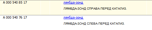

Добрый день. Прошу помочь по вин коду определить, какие номера лямбда зонд идут на мерседес перед катализатором. WDBJF65J1YB082729
