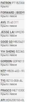

А знаете сколько фирм выпускают аналоги?
И у каждого свой индивидуальный номер!
я говорю не об аналогах. это касательно крыла.
