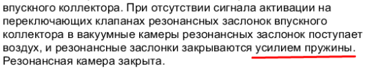

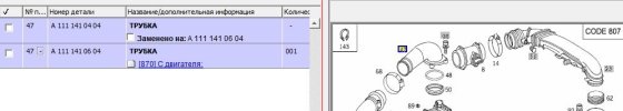

Всем привет! Стучит данная деталь, и не могу понять что именно это за деталь. Искал ее в каталоге, но так и не смог найти. Может кто нибудь пожалуйста помочь найти ее номер? VIN: WDDHF8JB7DA751182
Там заслонки могут хлопать . Но замена может не помочь , если механизм не сломан. Система изменения потоков воздуха на впуске хитрая. Привод вакуумный. Вы бы проверили сначала . Или вам уже приговорили впускной воздуховод ?
Да, все верно, хлопает правая заслонка. В сервис еще не заезжал, думал что проблема в заслонке, поэтому думал сперва узнать стоимость данной детали, даже не предполагал что она идет в сборе с впускным воздуховодом.
А в чем именно может быть причина что хлопает одна из двух заслонок?
Изучайте.
