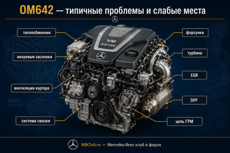

Я бы к OM642 так не подходил.
Один двигатель к 180 тысячам километров может уже иметь за плечами несколько неудачных ремонтов, забитый впуск и сомнительную историю. Другой при 300 тысячах продолжает нормально работать.
Само железо у OM642 вполне способно на большие пробеги. Но после 150–200 тысяч всё больше начинает решать обслуживание.
На ресурс влияют:
Маслоохладитель расположен в развале V6. Со временем его уплотнения теряют герметичность, и масло начинает скапливаться между головками блока, а затем стекать по двигателю.
Владелец обычно замечает масло на двигателе, характерный запах, следы масла в развале и постепенное снижение уровня.
Сами уплотнения стоят не особенно дорого. Основная стоимость ремонта — работа.
Для доступа приходится основательно разобрать верх двигателя.
И вот здесь качество ремонта особенно важно. В развале возрастного OM642 обычно хватает песка, масла и грязи. Если при разборке всё это попадёт туда, куда не должно, последствия могут оказаться намного дороже самой течи.
Клин OM642 после замены прокладок теплообменника
Течь теплообменника OM642
Во впуск OM642 попадает масляный аэрозоль из вентиляции картера. Через EGR туда же приходит сажа. Постепенно внутри коллектора образуется плотная грязь.
Механизм заслонок начинает двигаться тяжелее, изнашиваются тяги, растёт нагрузка на сервопривод.
Отсюда типичная ситуация: ошибка по приводу → покупают новый привод → через некоторое время проблема возвращается.
Потому что сам механизм коллектора по-прежнему ходит тяжело.
Поэтому при ошибке по вихревым заслонкам сначала нужно проверить механику впуска, а уже потом менять детали.
OM642.920 — проблемы впуска и вихревых заслонок
Вихревые заслонки OM642 — ремонт и отключение
Небольшой масляный налёт внутри патрубков дизельного двигателя сам по себе ещё не означает мёртвую турбину. Но если масла становится заметно больше, нужно искать причину, а не просто протирать патрубок на каждом ТО.
КВКГ Mercedes-Benz — проблемы, симптомы и диагностика
Плохой запуск не обязательно означает форсунки. Жёсткая работа тоже.
Для начала нужно смотреть коррекции, давление в топливной рампе, обратный слив, поведение двигателя на холодную и работу системы под нагрузкой.
Только после этого решать, какая форсунка действительно неисправна.
Форсунки OM642 — подбор и взаимозаменяемость
Форсунки OM642.940 под нагрузкой на GL X164
Но ошибка по давлению наддува ещё не означает, что турбокомпрессор неисправен механически.
До снятия турбины стоит проверить патрубки, интеркулер, управление турбиной, датчики, EGR, DPF и герметичность впуска.
Помпаж турбины OM642 — диагностика и поиск причины
Универсальную цифру замены вроде «строго на 250 тысячах» я бы здесь не устанавливал. Цепь проверяют по фактическому состоянию двигателя.
Поводы обратить внимание: посторонний звук при запуске, шум цепного привода, ошибки синхронизации, подозрительные диагностические значения и очень большой пробег с неизвестной историей.
Как определить растяжение цепи ГРМ OM642
Если DPF быстро заполняется, нужно разобраться почему. Причиной могут быть постоянные короткие поездки, незавершённые регенерации, EGR, форсунки, проблемы наддува, датчики или неправильная работа двигателя.
Просто удалить симптом, не найдя его причину, на OM642 обычно означает отложить проблему на потом.

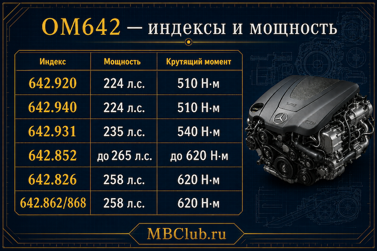

Индексы OM642 и мощность
Увидев обозначение OM642.xxx, важно помнить: одинаковая основа двигателя ещё не означает одинаковые характеристики.| Индекс | Мощность | Крутящий момент | Пример применения |
| OM642.920 | 224 л.с. | 510 Н·м | E 320 CDI W211, CLS 320 CDI C219 |
| OM642.940 | 224 л.с. | 510 Н·м | ML 320 CDI W164, GL 320 CDI X164 |
| OM642.950 | 190–224 л.с. | 440–510 Н·м | R-Class W251 |
| OM642.931 | 235 л.с. | 540 Н·м | S 320 CDI W221 |
| OM642.820 | 204–231 л.с. | 500–540 Н·м | ML/GL 300–350 CDI |
| OM642.850 | 204–231 л.с. | 500–540 Н·м | E-Class W212 |
| OM642.852 | до 265 л.с. | до 620 Н·м | E-Class W212, CLS C218 |
| OM642.835 | 265 л.с. | 620 Н·м | GLK 350 CDI X204 |
| OM642.826 | 258 л.с. | 620 Н·м | ML/GLE W166, GL/GLS X166 |
| OM642.862 / 868 | 258 л.с. | 620 Н·м | S 350 BlueTEC W221 |
Поэтому при подборе деталей лучше использовать не запрос «запчасть на ОМ642», а VIN и полный номер двигателя.

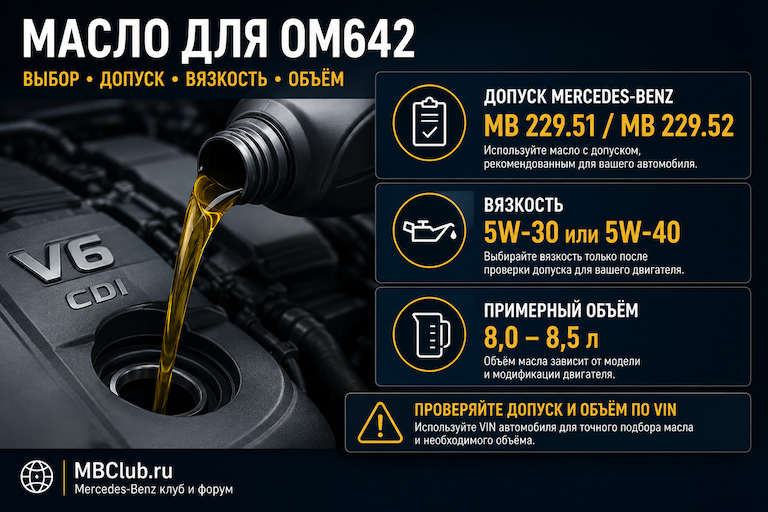

Масло для OM642
С маслом вокруг ОМ642 существует удивительно много мифов. Самый распространённый: «Лей 5W-30».Но 5W-30 — это вязкость. Она ещё не говорит, подходит ли масло конкретному Mercedes-Benz.
Для OM642 прежде всего имеет значение допуск Mercedes-Benz — MB-Approval.
Двигатель выпускался много лет. Были версии без DPF, с DPF, BlueTEC, разные экологические нормы. Поэтому одного универсального допуска для каждого OM 642 не существует.
На автомобилях с сажевым фильтром очень часто встречаются масла с допусками MB 229.51 и MB 229.52.
Но окончательно нужный допуск стоит проверять именно для вашего автомобиля.
Правильный порядок выбора масла: VIN → требуемый MB-Approval → вязкость → конкретный производитель масла.
5W-30 или 5W-40 для OM642
Если оба варианта имеют необходимый вашему автомобилю допуск, тогда уже можно учитывать климат, пробег и состояние двигателя.Но правило «после 200 тысяч обязательно 5W-40» технического смысла не имеет.
Если OM642 начал расходовать масло, лучше выяснить причину: наружная течь, вентиляция картера, турбина, состояние цилиндропоршневой группы или другая неисправность.
Заливать более густое масло вместо диагностики — не решение.
Сколько масла в OM642
Здесь тоже нельзя дать одну цифру на все автомобили. Объём зависит от конкретного шасси и версии двигателя.| Автомобиль | Двигатель | Ориентировочный объём с фильтром |
| C-Class W204 | OM642 | около 8,0 л |
| E-Class W212 | OM642 | около 8,0 л |
| ML W164 | OM642 | около 8,5 л |
| R-Class W251 | OM642 | около 8,5 л |
После замены уровень в любом случае проверяется штатным способом. Лить весь указанный объём вслепую до последней сотни миллилитров не нужно.
Как часто менять масло в OM642
Когда эти автомобили были новыми, интервал обслуживания рассчитывал ASSYST или ASSYST PLUS. Но сейчас большинству OM642 уже далеко за десять лет.Если автомобиль постоянно ездит по городу, стоит в пробках, делает короткие поездки и часто запускается на холодную, я бы ориентировался примерно на 7 500–10 000 км.
Это не заводская цифра для каждого OM642, а практический ориентир для возрастного дизеля в тяжёлых условиях.
Экономить несколько тысяч километров между заменами на таком моторе обычно бессмысленно. Фильтр меняется вместе с маслом.

Проблемы OM642 и слабые места
Если убрать десятки второстепенных неисправностей, основные проблемы ОМ 642 давно известны:- течь маслоохладителя;
- вихревые заслонки;
- загрязнение впуска;
- вентиляция картерных газов;
- форсунки;
- турбина и управление наддувом;
- EGR;
- DPF;
- свечи накаливания;
- отдельные проблемы системы смазки.
Теплообменник OM642
Течь теплообменника — наверное, самая известная проблема OM642.Маслоохладитель расположен в развале V6. Со временем его уплотнения теряют герметичность, и масло начинает скапливаться между головками блока, а затем стекать по двигателю.
Вторая классическая история — вихревые заслонки.Во впуск OM642 попадает масляный аэрозоль из вентиляции картера. Через EGR туда же приходит сажа. Постепенно внутри коллектора образуется плотная грязь.
Вентиляция картерных газов OM642
Систему вентиляции картера часто воспринимают как что-то второстепенное. На OM642 она напрямую связана с состоянием впуска.Небольшой масляный налёт внутри патрубков дизельного двигателя сам по себе ещё не означает мёртвую турбину. Но если масла становится заметно больше, нужно искать причину, а не просто протирать патрубок на каждом ТО.
Форсунки OM642
Форсунки OM642 — ещё одна тема, где детали часто начинают менять раньше, чем диагностировать.Плохой запуск не обязательно означает форсунки. Жёсткая работа тоже.
Турбина OM642
Если OM642 перестал ехать, турбину часто обвиняют первой.Но ошибка по давлению наддува ещё не означает, что турбокомпрессор неисправен механически.
Цепь ГРМ OM642
Привод ГРМ у OM642 цепной.Универсальную цифру замены вроде «строго на 250 тысячах» я бы здесь не устанавливал. Цепь проверяют по фактическому состоянию двигателя.
OM642 и DPF
Сажевый фильтр часто обвиняют тогда, когда он сам является лишь следствием другой проблемы.Если DPF быстро заполняется, нужно разобраться почему. Причиной могут быть постоянные короткие поездки, незавершённые регенерации, EGR, форсунки, проблемы наддува, датчики или неправильная работа двигателя.
