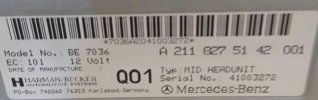

Фото головного устройства пришлите . Нужно смотреть ...
Пожалуйста, посмотрите. Ещё одно фото выслал вам, какой то Card Reader вроде, но непонятно для чего. Как я слышал, что бы оплачивать платные трассы в Японии или что то вроде этого.

Теперь ясно. Данный команд имеет функцию МП3 , нужно зайти в инженерное меню и включить функцию .
Посмотрите в ютубе, есть видеоролики . Или загуглите " инженерное меню команд мерседес 211"
гуглил-перегуглил-перезагуглил, именно на этот команд нет, кнопки не совпадают никак !!!
