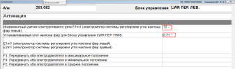

Активацию сервомоторов произвести не могу, вернее не знаю как или где искать.

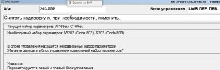

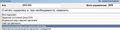

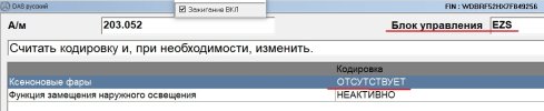

DAS не видит фары - Проверьте кодировку в замке зажигания!

Или в кодировке!

Так то оно так только кто снёс кодировки ? С LWR может быть геморрой как на 164-х , придётся блоки менять . Но это не точно , на 203-х не сталкивался .

Да, и всё вышеизложенное не отменяет вопрос: почему в лаунче ксеноновые фары есть, а в xentry - нет.
Из-за этого не могу провести проверку моторов. В переднем блоке есть только активация фар. Т.е. включить/выключить могу и все.

А что это тебе даст . Ну подвигаешь мотор , если он живой а датчик угла наклона его как проверишь ? Разбирайся со связью-отображением блока в DAS . Нет в QTest , попробуй зайти на прямую в блок .Пока не войдёшь не проверишь ни кодировку ни всё остальное . Левая фара "мастер" правая Slave

Я не могу войти в блок напрямую, потому что его нет. Или я не знаю где его искать.
