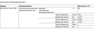

По 103 инфы нет
Есть пример по 111
У меня было то же самое поэтому написал как есть . Мотор не гремел поэтому заменил датчик . Стало 2.7 летом на горячую. Минималка как и на 102-м 0.3 bar
