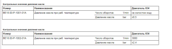

Проблема в том что на холодном моторе и холостых оборотах выскакивает ошибка на приборке о низком давлении . Стоит немного газануть и ошибка уходит. В моторнике ошибок нет.Как прогреется ошибка больше не выскакивает.Поменял датчик давления и салинойд.Клапан форсунок не менял. На холодную давление дольше 2 ,на прогретую 1,6-1,7.Может есть решение этой беды?VIN W1K1770122N157103
