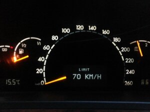

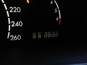

Доброго времени суток!
Друзья подскажите по моим проблемам с приборкой.
1. Иногда не работает стрелка температуры.
2. Один раз завёл машину приборка не загорелась и ничего не показывала (было один раз)
3. Дисплей с часами и скоростями коробки стал работать некорректно (фото)
4. Когда ставлю на спидлимит то светятся секции от 180 до 220 редко бывает что не светятся.
s320 99год.
Я так полагаю что по температуре менять кандёры посохшие, по подсветке менять лампы на светодиоды по экранчику пропоять шлейф :)
Сам задал вопрос, сам ответил. Прежде чем менять кондеры, проверить питание на проце., понять почему он дурит, на лиметере (подсветка) стоят светодиоды, управляют сдвиговые регистры tpic595 опять-же смотреть, питание что пришло-что ушло, экранчик стоит силиконовых проводниках, шлейф только в большом центральном.

Чем закончилась история с неправильным отображением часов. У меня такая же хрень. Часы отображаются верно . Но стоит включить зажигание как неправильное отображение времени и передачи.
Там и есть светодиоды.

...на лиметере (подсветка) стоят светодиоды, управляют сдвиговые регистры tpic595 опять-же смотреть.
А у меня на старой панели нет светодиодов на шкале лимитера, а есть такая вот стеклянная пластинка с ЖК полосками. Может и у него так-же.
Ого, первый раз вижу такую.
