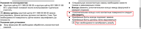

Тут главное требование по затяжке болта крепления . Поэтому если не очистить резьбу и посадочное место сорвешь резьбу . Если есть раковины нужно зенкернуть посадочное место и тогда использовать ремонтные шайбы. 1645588784779.png1645589040998.png
Ещё нашел комплект от Swag 10929141. Так в нем идут две шайбы 1.56 и 1.76 мм. И в мануале
"Тонкое уплотнительное кольцо (толщина 1,56 мм) используется, при установке обычной форсунки, более толстое уплотнительное кольцо (толщина 1,76 мм) используется только при обработанном седле форсунки!"
