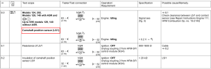

В общем сегодня всё снова прозвонил, ДПРВ пришел сегодня заехал забрал, померил сопротивление 1,1 кОм, у магазина поставил, сбросил ошибку, завелся со второго раза, поехал к дому изменений ни каких, на ходу ни каких провалов всё идеально и тяга и работа на ХХ и тд. как и со старым, но также долго крутиит стартером, со 2-4 раза заводиться. Возле дома прочитал светодиодом опять ошибка 25. Снял разъем с ЭБУ и с пристрастием прозвонил: ДТОЖ, датчик темп-ры всасываемого воздуха, ДПРВ, всё звониться сопротивление у всех в норме. Поставил всё на место при вкл зажигании замерил напряжения на ДТОЖ и на ДТВВ 5В, на ДПРВ - 3,4В, визуально посмотрел сектор на шестерне РВ на месте. Поставил другой заведомо рабочий ДМРВ изменений ни каких.
Ёще заметил особенность когда крутит стартером, бросаешь ключ и через пол секунды мотор может схватиться и завестись, проверил несколько раз, при этом когда долго стартером крутишь когда заводиться обороты подпрыгивают за 1500 и сразу опускаются на рабочие ХХ около 700 об/мин. что еще нужно проверить? В тупик зашел, уже думаю снять форсы и отдать на проверку.
Состояние массы W10/1 проверь .1710819988035.png
тебе же выше ДОК расшифровал ошибки - 25 по HHT - это ошибка по не по датчику положения распредвала! Почитай что тебе отвечают. Ошибка 25 - по датчика детонации или по самому блоку управления HFM - подкинь другой блок управления для пробы
