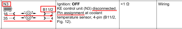

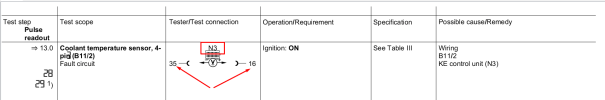

Спасибо. Но высоковольтные провода все же на втором месте сейчас я думаю. У меня пусковая форсунка не открывается почему то. А нет ли электирической схемы? Куда подключены контакты датчика температуры. А то резать косу опять не хочется.....

За чем резать проводку , ты документы прочти внимательно , там всё что нужно для проверки указано . На B11/2 5В питание проверь и всё понятно с проводкой и мозгами . С пусковой аналогично . И вообще ты как проверял что пусковая не работает , при таких показаниях с ДТОЖ как у тебя она и не должна работать . Ищи спеца по КЕ в своем регионе или приезжай к нам , сделаем .

Извини за вопрос - распиновку N3 не подскажешь?
Читай , разбирайся , изучай мат-часть.
