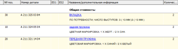

На elcats всеравно несколько вариантов и я не понимаю какая доп. информация к коду детали должна быть.
Во вложении...

Собственно, разница только в амортизаторах, поэтому пружины - смотрите по состоянию/желанию.
Опять же, есть возможность регулировать высоту- спереди - кольцами на амортизаторах, сзади- проставками.
На 211 проставки разборные, соответственно можно докупить, допустим, одну проставку A2113250584, в ней будет 4 "блина", которые можно добавить в родные проставки (по 2 на сторону)
W211 E320 CDI
У меня стоят сзади один синий один зеленый, лучше поставить один синий две зелених?
1х зеленый 3х желтый мягче чем 1х зеленый 1х желтый?
