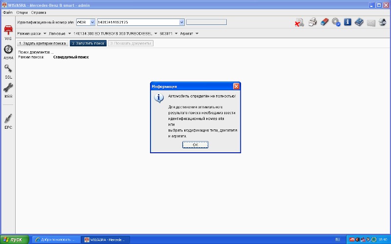

1. wdd2040491a696640 задние
2. в wis есть перечень "approved engine oils (Service)", но там показаны все допуски. Неврубаюсь, как там искать.
1. Посмотреть на тормозной суппорт - это не так сложно как кажется. Посмотреть и потрогать. Чугун от алюминия отличишь?
2. Допуски на жидкости есть по каждой системе. Или через сервисное обслуживание.
1. Понятно, собственно об этом и спрашивал. А то не ясно, то ли я не то делаю, то ли так и надо. Я до MB другой маркой пользовался, там программный фильтр то же не всегда давал однозначное соответствие, но там была возможность посмотреть, что установливалось заводом и исходя из этого сделать вывод, что нужно выбрать. Я думал, может здесь как-то так же можно.
2. Понял
Фильтр тут есть. Можете попробовать его отключить - поймете разницу. Но иногда приходится смотреть в живую.

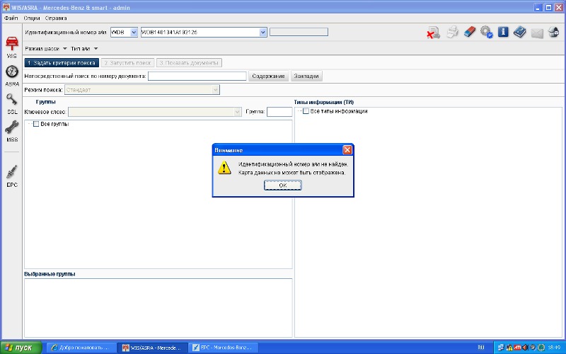

подскажите в чем проблема ?
в EPC машина пробивается, в WIS нет
Ищем конфиг ВИСа, примерно тут:
C:\Program Files\EWA net\config\wis_cfg.xml
И меняем IP адрес на правильный
<PARAMETER name="datacardUrl">http://XXX.XXX.XXX.XXX:9000/EPC-net/datacardapi</PARAMETER>
<PARAMETER name="datacard_V2_Url">http://XXX.XXX.XXX.XXX:9000/EPC-net/dcapi</PARAMETER>
!!! Перезагрузить комп.!!!
или унивессально:
<PARAMETER name="datacardUrl">http://localhost:9000/EPC-net/datacardapi</PARAMETER>
<PARAMETER name="datacard_V2_Url">http://localhost:9000/EPC-net/dcapi</PARAMETER>
!!! Сохраняем изменения, обязательно ПЕРЕЗАГРУЖАЕМСЯ!!! и пользуемся.
