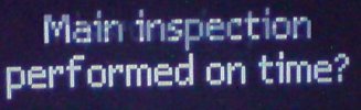

Если на щитке приборов у Вас появилась такая
>>Emissions inspect. performed on time?<<
или такая
>>Main inspection performed on time?<<
Это напоминание о прохождение технического осмотра машины, то есть то ТО которое Вы проходите ну или мягко говоря получаете в ГАИ.
Так вот что бы сбросить и установить необходимую дату:
1. Верхними левыми кнопками листаем меню до пункта прохождения ТО.
2. Далее на приборной панели слева нажимаем кнопку сборса параметров и показаний (прим. 5 сек.)
3. далее появляется сервис-меню.
4. кнопками +/- выбираем General inspection и далее уже выставляем необходимое нам время.
Далее в обратно в сервисное меню и таким же образом меняем время в Gas-Analisit.
