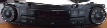

Добрый вечер уважаемое сообщество! Подскажите пожалуйста блок климат контроля с дисплеем подойдёт вместо обычного wdb2110651x103224? Благодарю!
От рестайла двухзонный (во вложении) с экраном подойдет на дорест, только кодировки старом подправить!
а если как на фото двумя постами выше, будут постоянно ошибки и не корректная работа.
