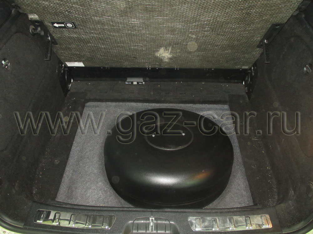

Устанавливать буду BRC и торцевой баллон в запаску по максимуму. Заправку газа штуцер врезать рядом с горловиной бака. С мозгами бензиновыми должны подружить легко. Сегодня начали в 10-00 баллон влез 60 литровый под наклоном. От бака к редуктору шланги пластиковые. Должны в к 18-00 закончить установку. Потом заправка баллона и регулировка.

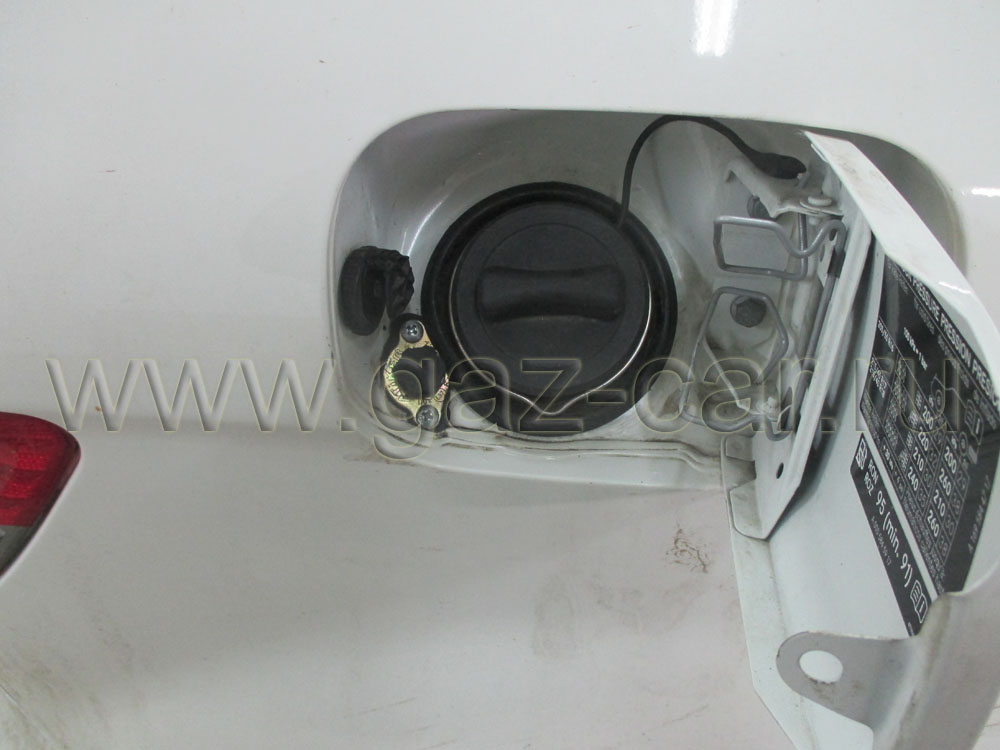

Все обпропанился. Поставили баллон тор на 60 литров, влезло 43 литра первая заправка. Вместо 1800руб бензина , залился на 700рубл полный бак газа. Счастлив как слон. Фотки будут завтра. Форсунки, редуктор, вся преблуда BRC. Поставили очень аккуратно, ничего не сломали не оторвали. Все компактно, заправочный вентиль под лючок.Цена со скидкой обошлась в 35 100рупий.

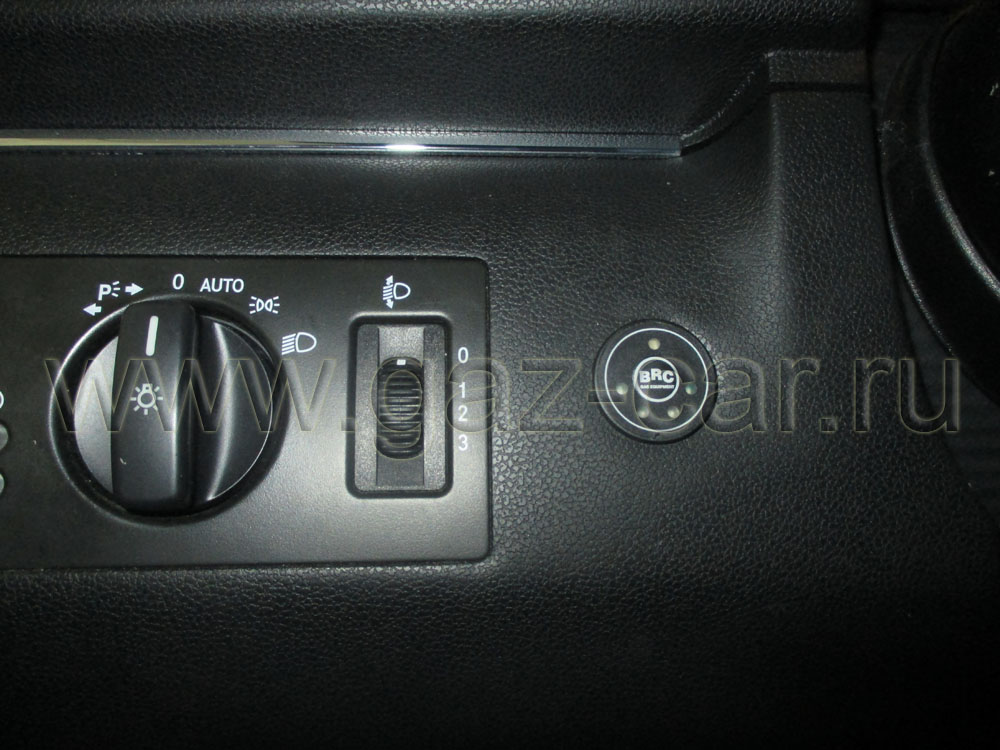

Заметил когда после прогрева машинка автоматом переключается на газ, расход топлива и экономайзер показывают как будто машина едет на бензине. Т.е. мозги думают что на бензине, а мы на газу. Уровень газа показывает 4 лампочками. Прошел 132 км, погасла только одна лампа. Разгон, ускорение все в норме. Самое главное засек расход топлива от полного бака. Пока не искатал. Не бойся ставь газ, экономия рулит если пробег годовой свыше 20 000км

Фооотчет
Обещанные фото

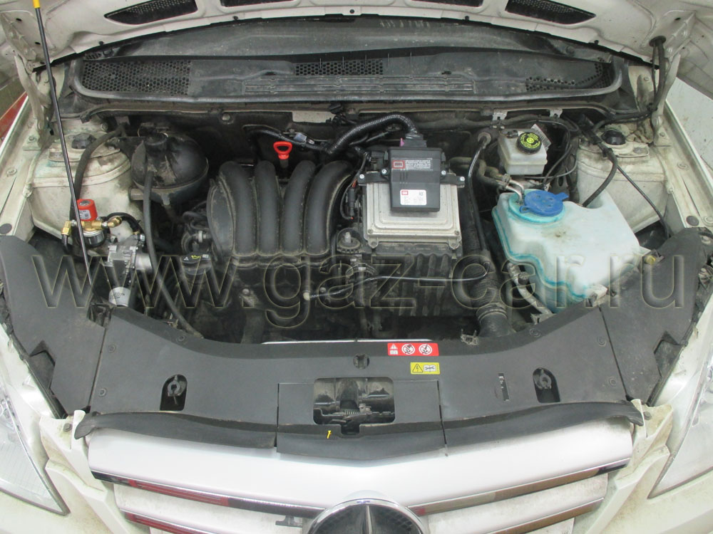

При замене воздушного фильтра блок ГБО будет мешаться. Да и место для индикатора не очень видно из под руля. ( у меня к сожалению там же)
