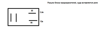

Да, я так и делал. Номера ног на реле 1-5. На схеме 85,86,87,30
При выключенном зажигании на ногах 85 и 86 - 0в
При включенном зажигании на ноге 85 - 3,4в
При включенном зажигании на ноге 86 - 12в
Если снять крышку и замкнуть реле, то на предохранитель поступает 12в и оттуда на фишке бензонасоса тоже 12в.
значит ищи обрыв провода массы - она на кузове, возьми с другого места !!! Толстый коричневый провод к насосу)
По первой схеме (пост 6):
ЭБУ по 17 ноге посылает сигнал "земля" или 0в на 85 ногу реле, и таким образом на предохранитель идет 12в и оттуда - включается бензонасос.
Если ЭБУ 0в не посылает, то на 85й ноге напряжение 3,4в, реле не включается и бенсонасос тоже не запускается.
Я правильно представляю себе алгоритм?
