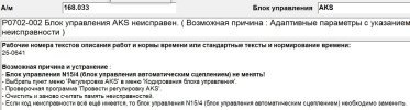

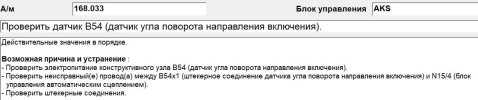

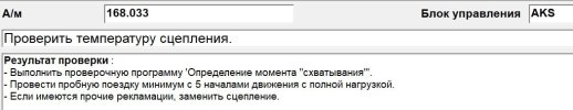

Что предлагается

p0700 - общий сбой системы сцепления p1784 - перегрев сцпеления вообщем по этим ошибкам могу предположить, что у вас умер блок AKS. кроме того, имея ваш чудный прибор - вы продиагностировать более точно, а тем более провести замену с адаптацией ACS вы не сможете. если есть возможность активации - поактивируйте фунцкию ПРОКАЧКИ сцепления. и послушайте звук из левого переднего крыла. но мой совет - купить новый блок AKS и прописать у специалистов. __________________

проблема оказалась прозаичной. на валу электродвигателя стоял стопор (пружинная шайба) от осевого смещения, так вот она паскуда и слетела, в связи с чем катушка индуктивности следящая за плавностью и ходом работы штока поршня сцепления на чала не понимать показания. регламент работ остался тот же в три этапа, при помощи диагностики, т.е. 1. прокачка 2. запоминание местоположения ручки скоростей 3. регулировка и запоминание точки захвата сцепления. тфу-тфу-тфу, пока все работает.
