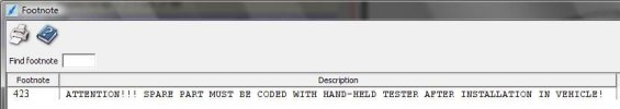

Получил вчера автомобиль. Приговор понятен - б/у PSE A2108002748 заменить.
Но, блин: багажник, естественно закрыт, сиденья тоже не разблокированы. :lol: :lol: :lol:
Цена 2100 (с учетом замены аккумулятора). Компрессор заказал.
Всем большое спасибо за участие!!!
Осталось непонятным только футноут 423.
Т.е.. я так понимаю, меняется только у дилера?
