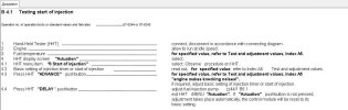

creg77 написал(а):
и на 602982 моторе 2,9TD тоже интересует как это проверить ?
    81,4 KB · Просмотры: 271
Re: Как проверить установку момента впрыска на 300TD?
вот блин, всё ещё иностранный не выучил к сожалению :) как это прочитать ?
На HHT русского нет - тока немецкий или английский. А на стар у меня инструкции нет.
Други, да нет проблем с переводом, вот только толку от него не будет, т.к. все это описание относится к использованию этого "ручного тестера", и здесь нет никаких конкретных значений, а только "нажми кнопку и смотри". Но если надо - скажите и кину перевод.
Не знаю, может пригодится. Я устанавливал момент с помощью стара: просто крутил тнвд, а диагност говорил куда и сколько. Там все просто: по стару должно быть значение "1.00", или около него, т.к. например у меня были небольшие (хз почему) флуктуации момента от 0.9 до 1.1. До стара многократно устанавливал тнвд на слух и что удивительно, на старе выяснилось что "попал" в единичку!
А еще слышал о пъезо-стробоскопах (вроде можно купить недорого), в этом случае процедура аналогичная бензинкам: цепляешь датчик на трубку управляющей форсунки и стреляешь на маховик и смотришь градусы, сверяешь с данными по нужному моменту впрыска, и при необходимости корректируешь поворотом тнвда.
