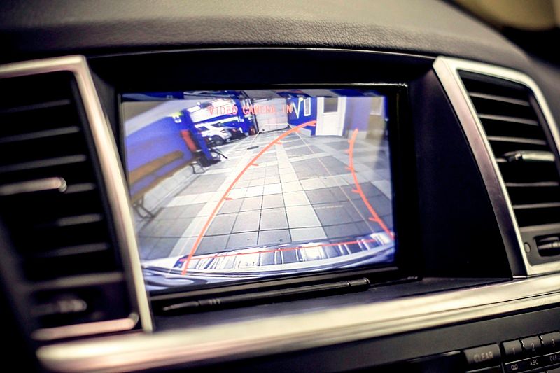

это с нее картинка?
Картинки этой камеры взял у партнеров клуба...
это с нее картинка
да.
Но траекторию линии она может рисовать и двигать только при подключении через отдельный интерфейс.
на ГЛ можно подключить чтобы показывала траекторию старые даже оригинальные этого не могли.

угол у альпайна 120 против 170. Можно картинку с камеры скинуть .Бампер задний видно? В штатное место это кайф но альпайн в щтатное не встанет то... или встанет?
Вот пара фоток Pleervox PLV-CAM-MB10.
Делал телефоном в 15 часов, погода пасмурная.

гораздо лучше чем у меня практически вид как у оригинала ( по углам) и бампер видно край- прекрасно и в штатное..
Угол меньше факт.
Картинка есть на сайте.
Бампер будет виден, как настроишь при установке, в комплекте кронштейн.
