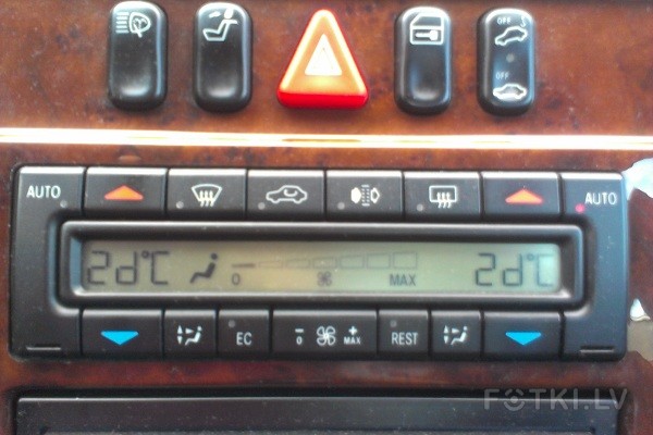

на табло климат контроля не горят несколько палочек
Добрый день,
может быть, кто то сталкивался, на мойке залили управление климатом,
в результате на табло не горят несколько палочек. приложена картинка, горит 2d а должно быть 28.
может быть у кого то есть опыт починки такого дефекта, есть куча ссылок на табло приборной панели (температура, время и передача), а на климат найти не могу.
Спасибо.
а суть неисправности та же что и с приборкой . не на все кристалы идёт напряжение . это может быть плохой контакт платы и экрана . но там вроде не шлейф а пайка , либо с микрухи не идёт . в любом случае разбирать и смотреть . может просто окислы между контактами почистить . вдруг поможет
