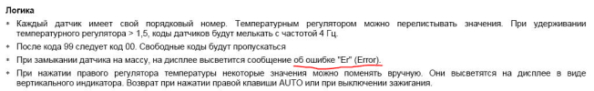

Не претендую на правильность моих выводов, но:
130917
вот этот вариант из темы 211 не рассматривается
130916
130919
Опять же этот термодатчик стоит удобно, проверить его не составит труда.
Проверю. По результату отпишусь. Спасибо что потратили на меня время. )))
Доброе утро!!!.. Всем)) По итогу..поменял термодатчик, убрал ошибку...покатался весь день..вечером проверил на наличие ошибки и опять выскочило: В1231. Предполагаю что где то коротит... поеду к электрику проверять проводку(((( Если есть какие либо еще варианты, подскажите.. буду благодарен))
