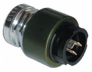

нашел датчик скорости/тахографа подходит от всех грузовых меренов
Номерок в студию:ny_hlopu6ka:
Mercedes A0055429417
VDO NR. 340-214-002-001
DIESEL TECHNIC NR. 4.61993
Номерок в студию
Вот смотри еще, это все один и тоже датчик только под другими номерами он универсальный на многие КПП даже на евро мазе стоит.
  • DIESEL TECHNIC - 227061 - Датчик КПП (тахографа)
  • DT - 2.27061 - "Датчик спидометра"
  • 227061 - Датчик тахографа индукционный - Diesel Technic
Оригинальные номера производителей (OEM):
ПроизводительОригинальный номер DAF0657664, 657664 MAN84.27120.0027, 81.27120.0016 MERCEDES-BENZA0055429417, 0055429417, 0065424617 SCANIA361637, 416132 VOLVO1593140
Номера производителей неоригинальных запчастей (кроссы):
ПроизводительНомер запчасти DT580251, 416132, 121099, 461993 VDO2155-01000000
