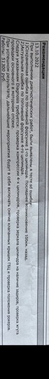

всем доброго времени суток! У меня проблема. W213 E200 2016 vin WDD2130421A062867. На машине 70000 брал с салона новую. В такси не была. Машина не чипована
Началось всё с того что машина начала по немного подтраивать, потом недели через две начала очень сильно троить и на холодную и на горячую. Через раз нажимаешь на педаль газа , обороты не набираются машина гудит . Загорается чек. Ошибка по 1 и 4 цилиндру.
Уже в какие только сервисы не ездил. У всех разные версии. Я поменял свечи на новые, поменял форсунки 1 и 4 на новую , проблема не ушла через пару десятков километров опять начинает троить.
Приехал в сервис , опять ошибка по 1 и 4 цилиндру уже второй раз поменял на новые форсунки бош. Проблема не ушла.
Мне посоветовали поменять топливную рампу. Я поменял проблема никуда не делась. Не понимаю в чем может быть проблема уже очень много потратился на этот недостаток. Посоветуйте пожалуйста в чем может быть хотя бы приблизительно проблема.

Камеру в цилиндр роняйте смотрите задиры. Скорее всего перегородка поршня развалилась... Нормальное явление для этого мотора, с учетом нашего бензина, а если еще на нем экономить то из-за повышенного детона, вот вам и счастье...
При 70000 км мало вероятно что задиры как мне объясняли. Плюс машина после сброса ошибки проезжает 50-100 км без троения и опять начинает троить через какое то время . А может быть что то с электрикой ? Или туда даже лезть не стоит ?
    114,6 KB · Просмотры: 12
Ну на счет мало вероятно это Вас определенно обманули))) На машине что на фото 54 тысячи реального пробега, следом уже вскрывали мотор с 65 тысячами. Так что в любом случае роняйте камеру и смотрите что внутри
Столько денег потрачено, рампы форсунки. Неужели так дорого опустить эндоскоп посмотреть? Проверить цилиндры на утечку?
Сбросом ошибки вы очищаете всю накопленную информацию, и первые 50-100 км как вы говорите когда не троит, машина пытается выравнивать работу двигателя
И там че форсунки все разные? Почему нельзя поменять местами соседние?
