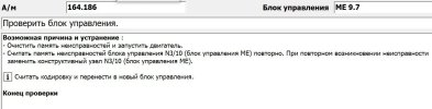

По ошибке 0607

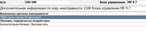

Но это может возникать из ошибки 2505 (по Стару 1108)
Я бы для начала попробывал заменить это реле
Благодарю, на вид реле D и E одинаковые. Сечас поменял местами, буду ждать 2-3 часа , потом попробую.

автомобиль после перестановки реле стал вести себя правильно,проверка поздно вечером и на утро показала правильную заводку , ошибок нет. Тему можно закрыть. Еще раз благодарю.

Скрины с официальной диагностической программы Мерседес - XENTRY / DAS
