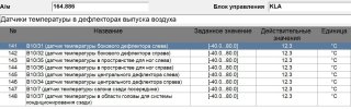

Проверять надо вот эти датчики
Однозначно не соглашусь . Миша вспомни 124-е были с климатом и как он глючил из за датчика наружной температуры Помню как то клиент заехал на мойку зимой и печка перестала греть . Был у меня 221-й где по осени холодно стало в салоне . Клиента приговорили на кран и насос .Наружку показывал +35 а клима была выставлена на +22. Зачем ему салон греть , напрягаться , если можно с улицы взять теплый воздух. Тем более клима с 581-м кодом. А сколько наружку показывает ?
