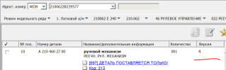

Вин wdb2100622b239577 была походу праворульной скорее всего сейчас руль с лево можете посмотреть с завода левый или правый
Сделана для Японии! Фары для левостороннего движения!
А вот рулевая рейка обычная! Для правостороннего! Похоже что обычная!
Что касаемо коробки - ошибка селектора не зря вылезла! Симптомы показывают что селектор наедается! Замена или ремонт селектора!
Цифра 2 перед B в VIN, говорит о том что автомобиль был выпущен с завода с рулем справа.

Всегда. И ни каких исключений для Японии Daimler не делал. А то с чем вы встречались, это уже переделки!
И данный автомобиль не под какие мифические исключения не попадает! И рейка изначально была установлена для авто с правым рулем, и в каталоге запчастей иммено это и видно Right hand steering wheels
