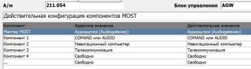

Ошибка только на AGW ,нет ни на разрывы и так далее
конфигурация блока управления AGW не соответствует действительному состоянию!!
А эта ошибка как раз и говорит что конфигурация оптического кольца нарушена!
Сейчас попробую сделать скрины с симулятора о чем говорит эта ошибка и как её исправлять!
