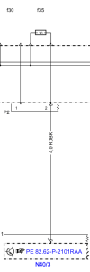

Запустил путем подачи питания на усил,подал плюс на 2 провода и магнитолла проснулась,но нет звука и сама произвольно отключается

Ну я вам давал ссылку на тему W251 на предыдущих страницах, в ней все есть!

Вот на русском
