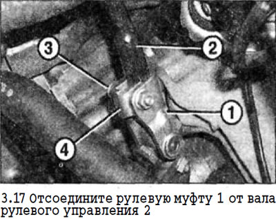

17. Отсоедините рулевую муфту 1 от вала рулевого управления 2. Для этого вывинтите зажимной болт 3 с головкой под многогранный торцовый ключ и извлеките упор 4 (см. иллюстрацию).
