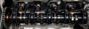

Снял крышку клапанов,оказалось-порвана цепь(
Теперь пара вопросов:
Гнет ли клапана на даном моторе?
Возможно ли поменять цепь не снимая мотор?
Откуда эти две проуладки круглые?
Спс за предупреждение и за то,что помагаете советами!
Насчет клапанов не скажу! Еще ни разу не встречал обрыв цепи на 166 двигателе!
Замена цепи скорее всего на снятом моторе! Мотор на подьемнике вынимается вниз!
Прокладки вообще не понятные! Под клапанной крышкой таких не должно быть!

Прокладки скорее всего со звезды распредвала,пару раз встречал такую инфу на форумах,но все удивлялись страшно)
Скорее всего так и есть! Вот звезда A1660520101 1600091544511.png1600091576093.png, она заменена на A16605202011600091680480.png
