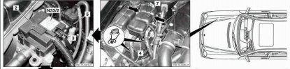

Умные люди просветите!Кнопка в пепельнице есть,лампочка на ней загорается,под передним правым крылом ничего нет,"соплей"тоже не видно(на случай если,что демонтировали).Авто приобрели 2 недели назад,растаможенно 28.05.11г.Скорей всего так и пришло.Хотелось бы знать заранее,зимой замерзнем или нет:D.Сейчас авто греется нормально.Еще вопрос у всех штатно стоит догреватель или нет?E320cdi W210 2001г ВИН WDB2100261В413384
Может быть еще какой то подогрев,кроме как прибамбаса под передним правым крылом?
у меня никакого подогрева нет. и зимой нормально.
300тд
нет у вас ничего под крылом....
расширительный бачок ОЖ, рядом с ним дополниельный компесационный бачок(7), под ним элетрический подогреватель (N33/2)
    58,3 KB · Просмотры: 685
Всем спасибо,разобрался.До 06.2000г идут топливные,после 07.2000г- электрические догреватели
