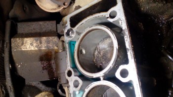

Есть шанс попасть на замену мотора. Вот фото, тоже пропуски в цилиндре были:
Тоже, кстати, М112.
Тоже, кстати, М112.
Вот это то и страшно((
Павел, а вы когда определили пропуски в цилиндре, какое будущее на сервисе предрекали? Или тоже не понятно было в чем дело?
И как вообще пропуски могли повлиять на "кирдык" мотора?
Тоже, кстати, М112.
Присоединюс,Пропуски 6-цилиндра,112 мотор.
Вычисляется измерением компрессии и эндоскопом.
Пропуски будут из-за падения компрессии. А компрессия от такой раковины обязательно упадет. Так что, здесь наоборот - сначала был "кирдык", а потом появились пропуски.

Частое повреждение 6-го и 3-го цилиндров из-за разваливающихся (развалившихся) катализаторов. Компрессию мерить обязательно надо. А еще лучше кишку с камерой в цилиндр засунуть и посмотреть.
