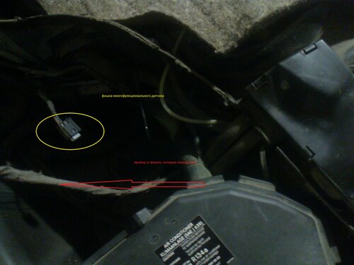

новая "фишка"
Andruy
377
25
Нет там никаких антенн.Там всего два разъёма.На подогрев и на многофункциональный датчик (на первой фотке часть датчика видна).Кстати чего-то тупанул,на подогрев разъём двухпроводный.Так что это разъём датчика многофункционального.Только он немного не оттуда выходит.Вы его коробом зажали.Надо короб приподнять и провод пропустить снизу и аккурат к датчику попадёт.
Не совсем понятно. На моей фишке (предположительно подогрев) 2 провода, на фишке датчика 3 провода, она у меня на месте.
Вот так она выглядит

Глазками посмотреть внимательно и ручками посчупать . В вашем случае других методов нет :)
У меня уже косоглазие развилось и пальцы как отвертки стали, щупать там все целыми днями. Стекло с завода таким не было чистым как сейчас, вытер там уже все до блеска. Нет ничего подходящего. Хоть бы кто из виса кинул выдержку с какой стороны этот провод должен быть.

Щас ходил фоткал. Провод идет с правой стороны низа стекла. А ты че пластик не снимал что ли??
Andruy
377
25
C правой по ходу движения? есть там какая то дырочка впуклая... Пластмаску снимал, че уж я совсем что ли? Я же насос ремонтировал.
Фотки то где?
Лустенберг
3.536
272
S-500 4 Matic.
Рассказывать особо нечего.
Это превосходный Автомобиль
S-450 4Matic
Фотки то где?
Блин, фотки не загрузились. Конечно по ходу. Это вроде уже не обсуждается. :D

И что за датчик??
Работа мультифункционального датчика:
•Мультифункциональный датчик в воздухозаборнике измеряет содержание вредных
примесей во всасываемом воздухе, температуру окружающей среды и влажность воздуха.
Содержание вредных примесей:
•Если установлено, что содержание вредных примесей превышает заданное значение, то
климатическая система переходит в режим полной циркуляции и препятствует
дальнейшему проникновению вредных примесей в салон автомобиля.
