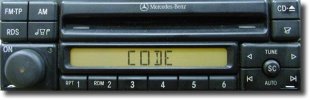

По ПТС авто 1998 г.в. если пробивать по вину то 1997 выдает может наша таможня в свое время при в возе годик скостила))) Картинка магнитолы во вложении Обнаружил что магнитола живет своей жизнью, включается сама по себе при выключенном зажигании без ключа ,Может она и "высасывала" АКБ?? вчера вечером вынул из нее предик и АКБ не разрядился , остался в норме,заряженным, с чем может быть связанна самопроизвольного включение магнитолы??? и на что обратить внимание в первую очередь так как хочу поставить новую???? не будет ли она(новая ) так же самопроизвольно включаться??? завтра буду замеры производить потом отпишусь....да и ка разрыв плюса сделать??? я в электрике не очень "волоку" но стараюсь)))???

ну ведь уже не раз писал....
провод чёрно-жёлтый посмотри , может он заколхожен на постоянный плюс . а он должен быть с плюсом после зажигания , т.е. вытащил ключ , пошёл домой спать , мафон не работает , хоть все кнопки затыкай . на проводе этом ноль . если с проводкой всё в порядке , то магнитолу в утиль

так я понял))) но изначально мафон при выключенном зажигании от кнопки если на неё нажать включался и работал как я понимаю такого быть не должно???!!! если да то тогда где этот "колхоз" искать))) так как проводка вся в от мафона в жгут уходит?
Провода проверил + на черножелтом проводе после выключения зажигания пропадает там все в норме!!! но есть еще красно белый провод на нем плюс постоянный что с выключенным зажиганием что с включенным, он(красно белый) за что отвечает???
Так и должно быть.
Он как раз и нужен для того, чтобы магнитолу включать, не включая зажигание.:icon_e_wink:

То есть мафон в утиль???не, не так Мафону кердык:(
Ни разу не понял- с чего вдруг такой вывод????
Пы.Сы.
А, всё- увидел:
Ну, как вариант- отволоки её в радиомастерскую...

Судя потому что с праводкой все в норме Мафону конец пришел , но хотелось бы еще все таки убедится что с усилком все в норме не подскажите как проверить????
Так ты же говорил, что с вытащенным предом мафона аккум не разряжается?
А усилок на другом преде сидит- на 16-м под сидухой.
