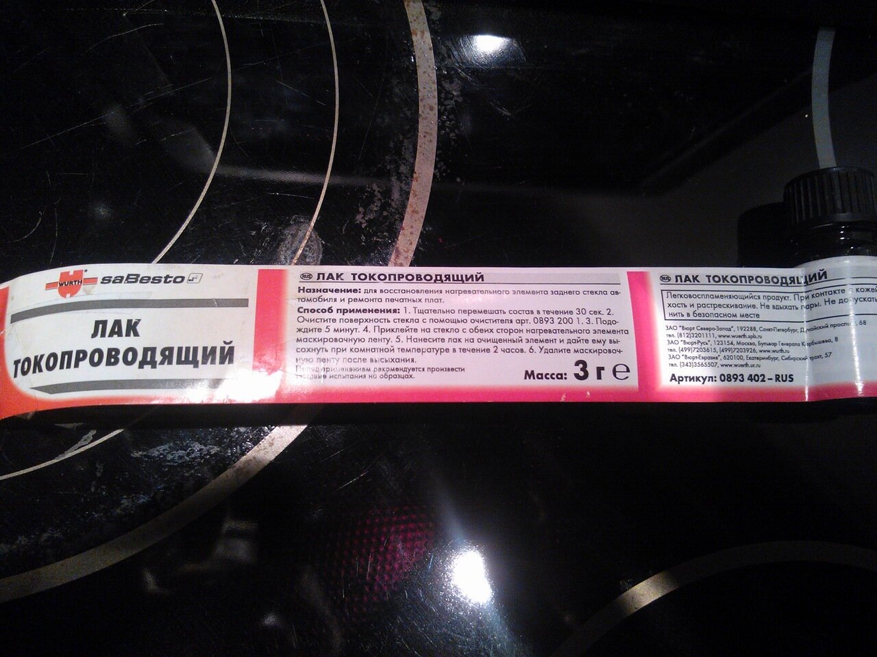

Кстати подскажите не греют несколько линий, в верху где-то 3 линии и по середине одна маленькая. Где-то видел клей какой-то, поможет? и что нужно снимать тонировку и как определить где клеить ? или другие варианты есть . ( кроме конечно замены стекла)
опробованно, тот клей как ..."мертвому припарка"!
Какой нахрен клей? Это не Жигули,где обогрев накладной.На Мерседесах обогрев внутри стекла....:icon_e_smile:
из за того что у Мерседеса не накладной ситуация не меняется! ...те кто пытался отремонтировать этим "волшебным" клеем прекрасно знают что работает оно ровно до ...первого включения :D
Вроде обзор тает и норм пока, ну а дальше замена тогда.

что Вы этой мазилкой ремонтировали несколько раз, Lanos?!!! ...ее хоть на лоб намажь - не поможет когда нагреватели внутри стекла!!!
Черный юмор
Что за злой юмор??
Кроме ланосов есть транспортные средства где нити накала нанесены на внутренней части стекла.
