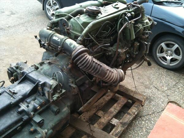

Приветствую! Пришел турбо-дизель Om 366 A. I/9 вместе с КПП (кулисное переключение) от неизвестного донора. Каковы характеристики этого двигателя?
Как теперь к нему подбирать запчасти по каталогам? прикладываю фото всех найденых табличек на данном двигателе. помогите любой информацией :)
На какие узлы обратить внимание до установки? (в сцепление точно полезу :). Как определить наличие делителя в КПП? отдельный рычаг\тяга?
Двигло буду ставить на ЗИЛ-131 :)
P.S. на блоке отлив: 20\10\89- год производства?

Вот эта КПП с делителем,а табличка№ с стороны водителя.

ДВС 366968 это366а без кулера.Диск сцепления А0062508203,А0082500603,подшипник выжимной А0002504215,А0012509315 подшипник вала N000625006204.И почем такой подарок тебе впарили?

Подшипник первичного вала стоит один,а после него стоит металлическая заглушка.Иногда не все номера пробиваются для этого второй.Склоняюсь к тем фирмам которые являются поставщиками на автозаводы или,что то европейское,а там зависит от размера кошелька.Да,что то в этом каталоге неудобно,а других не знаю.
