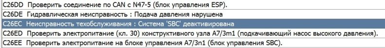

Поменял торм. жидкость, без изменений. По сбц вылезли ошибки
Для начала выкиньте этот мультимарочник а то наворочаете вы с ним!

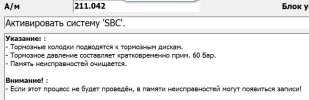

Как ошибка звучит правильно:
И устранение:
А теперь вопрос - Как меняли тормозную жидкость! Подробнее!

А систему потом активировали? Проверки проводили?
Vovkamers
16
Систему активировали. Проверки не проводили. Сказали поездить и заново посматреть. Все работает ок. Но подкачиват блок сбц после трех нажатий на масте или резко в пол.

Я бы провел все проверки по гидравлике и на наличии воздуха в системе!
И желательно Старом!
