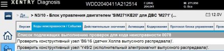

Здравствуйте, номер WDD2040411A212514 2008 года авто... Вчера, впервые за все время езды на авто, загорелся значок "проверь двигатель". Проверил с помощью тестера obd 2 - показало ошибку P0078. Машина едет нормально, заводится хорошо, вообще никаких проблем не чувствуется, кроме запаха бензина в масле. Раньше масло не нюхал, может оно давно уже пахнет, уровень масла в норме, не повышен, масло и фильтр меняю каждые 7000 км, лью всегда мобил 5w50. Цепь ГРМ менял 3 раза, звезды и цепь на пробеге 85000 км были идеальные, но цепь все равно заменил на новую...сейчас пробег 130 тысяч. Езжу редко по городу и на небольшие расстояния. Допускаю, что периодически масло не прогревается до 90 гр, может поэтому бензин не успевает испаряться из масла... Кто-нибудь в курсе, какие проблемы по статистике на этом двигателе вызывают ошибку P0078? Я почитал общую инфу по этой ошибке на разных авто, но там как-то многовато различных причин, хотелось бы конкретно по этому двигателю узнать...
