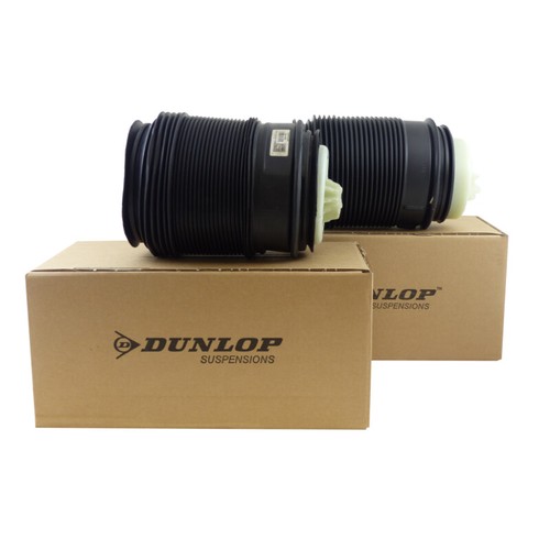

теперь вопрос встал, какие взять , цена на ebay от 130 евра за пару и выше , по каким критериям выбирать их ?
Ставили последние год назад клиенту. Полет нормальный. А вообще не расстраивайся. Устранение пневматических неисправностей подвески , это всегда расходы и геморрой. Главное заменить штуцера , не убить резьбу на подушках и правильно установить ( нужна "старуха" ) Иначе может вывернуть и сломать пластик.
