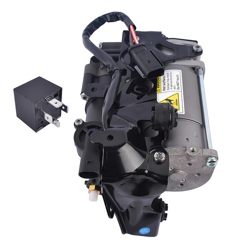

Подскажите где на компрессоре этот клапан и что нужно сделать или как проверить , это ремонируемо или нужен новый компрессор
Он такой ?

где тут этот клапан , что нужно проверить ?

Отдельно не поставляется.

Подскажите , что нужно сделать , чтоб проверить этот клапан , и если проблема в нем , нужно полностью менять компрессор ?
Да . Я не вижу автомобиль , поэтому не могу сказать точно что нужно . Но если проблема в клапане то замена компрессора.
И фильтр + реле компрессора ОБЯЗАТЕЛЬНО !!!
Возможно проблема и не там . Поиск утечек не благодарное занятие. Но судя по тому что падает не одна стойка а сторона то предположу что падает общее давление.

Да блок клапанов я поменял на новый . Спасибо за советы , попробую тогда заказать новый компрессор. Вы не подскажете , если не оригинал у официалов брать , а что то на ebay , то тоже пойдет или не стоит , так как на mercedes очень дорого стоит оригинальный, если не ошибаюсь около 700 евра . а на ebay продается от 125 до 250 евра . Вы не могли бы подсказать , какой выбрать ? PS. я проживаю в Германии и не проблема заказать с ebay

и где находится реле компрессора ?
