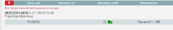

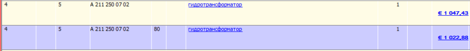

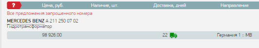

Цена гидротрансформатора нового и восстановленного в заводских условиях вот конкретно под мою машину в прайсе европы
126877
у дилеров в России
126878
126879
через интернет магазин с центрального склада Мерседес в германии
126882
126880
а если посчитать стоимость реставраций, снятий коробки, замены масла и иже сопутствующих частей, вероятностей кривого ремонта и не качественных запчастей (подделки), не качественного б/у (при смерти),
дешевле один раз заплатить за новый или то же восстановленный в Заводских условиях (тот же новый, только стоит дешевле), то как в той поговорке скупой платит дважды, глупый трижды, а безмозглый всю жизнь!
