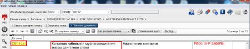

связался с диагностом (мерседесовская диагностика у него) и он выявил, что в PTCU висит ошибка P065800 (питание исполнительных механизмов имеет короткое замыкание на массу) и описания к ней к сожалению нет(((
так же он сказал что отсутствует выход питания с К40/8kj
и так же заметил что топливные форсунки работают не в полной мере (что то их душит программно)
надув есть (показания в диагностическом приборе)
лямда работает (показания в диагностическом приборе)
ТНВД в норме (показания в диагностическом приборе)
Чек не горит.
на данный момент проблема присутствует.
помогите разобраться где это К40/8kj и куда можно копнуть.

1666166325069.pngПроводка под лобовым made in Chernigov . На 205-х и 253-х типичная проблема . Сразу смотри и остальные Z-ки . Там чаще LIN гниет . В районе вакумника .

Андрей, а можно всю схему на почту мне кинуть, пожалуйста?
Всего того что под вакумником проблематично . К40/8 выслал.
