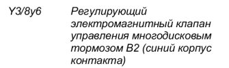

Все стало понятно довольно быстро ? она встала в аварию, заводится с 5 раза, едет только на одной передаче. Машину поставил теперь уж до 9 числа. Либо плата мертвая либо она не подходит получается?

Ну клапан вряд ли умер , по причине электрической неисправности в самом клапане. Скорее плата не айс .
При снятии можно проверить на обрыв сам клапан.
В итоге сделали плату, заменили этот клапан, ошибок нет, сбросили адаптации, есть пинки с 1-2 и с 2-1 доволен сильные, сказали ездить 500 км набирать адаптации. Ещё говорят возможно от того что масло залили не синее а красное. Вот есть ли разница вопрос? Допуски одни и теже.

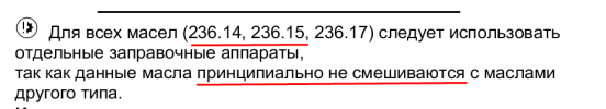

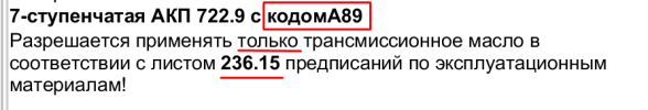

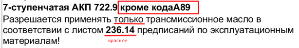

Масло я привозил сам. Вот его допуски. Вот только может ли в масле быть сразу допуск 236.14 и 236.15. как мастер мне сказал, что оно должно быть обязательно синее без вариантов вообще. Якобы синий цвет это не просто краситель там и состав другой. а я красное привез но допуски как видите есть. Может лучше синее все таки заказать?

Читай внимательно пост выше . Различные масла на один и тот же тип КП (722.9) в зависимости от наличия кода А89
Другими словами 236.14 и 236.15 льют (допуски есть) в КП 722.9 НО С УЧЁТОМ наличия или отсутствия кода А89. Ну блин как .....КРАСНАЯ или СИНЯЯ таблетка . Съесть можно и то и то но эффект разный.
